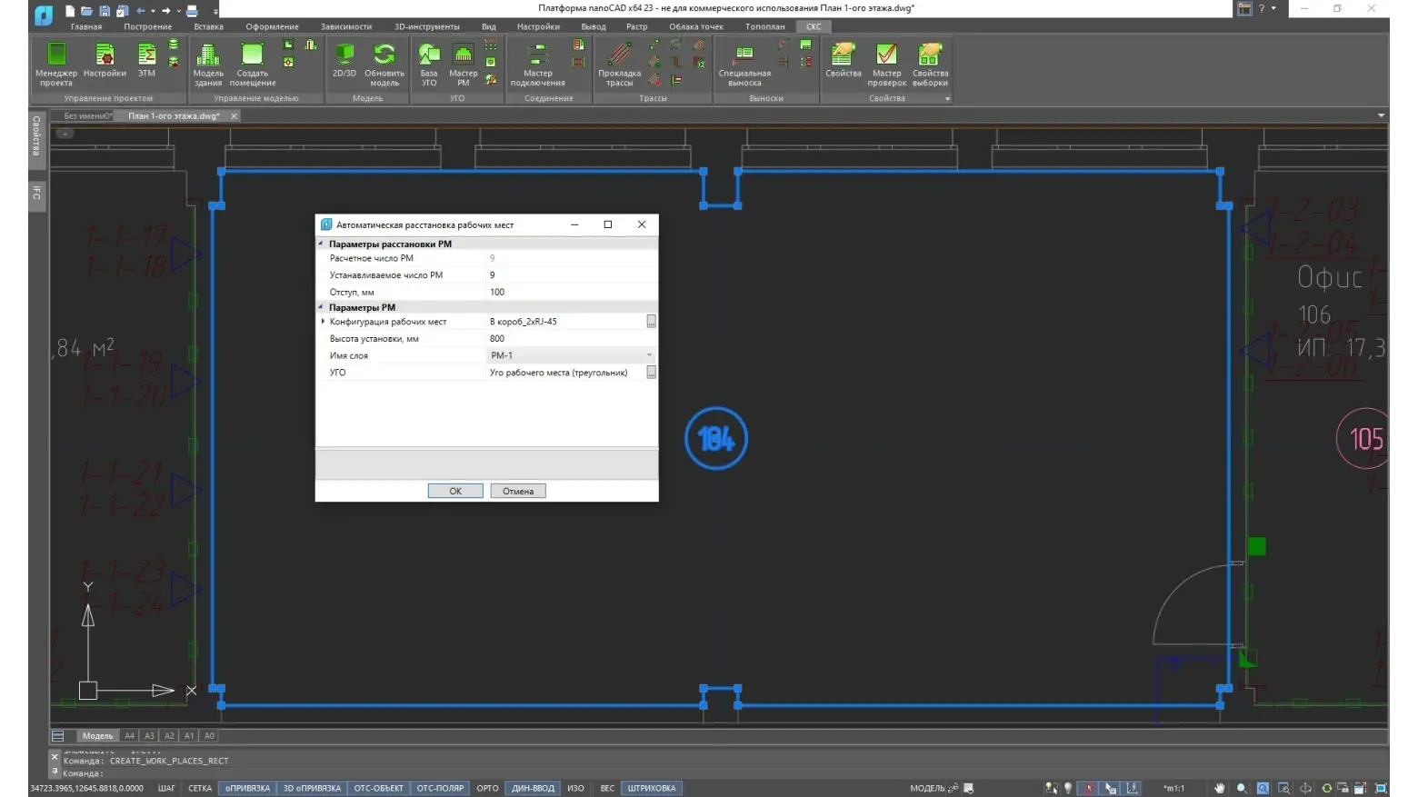

Автоматическая маркировка рабочих мест, исходя из площади помещения
Рабочие места могут устанавливаться вручную или в автоматическом режиме. Автоматическая установка возможна как для одного помещения — с точной настройкой количества рабочих мест, так и для нескольких выбранных помещений — с учетом их площади, а также площади на одно рабочее место, заданной для этих помещений.

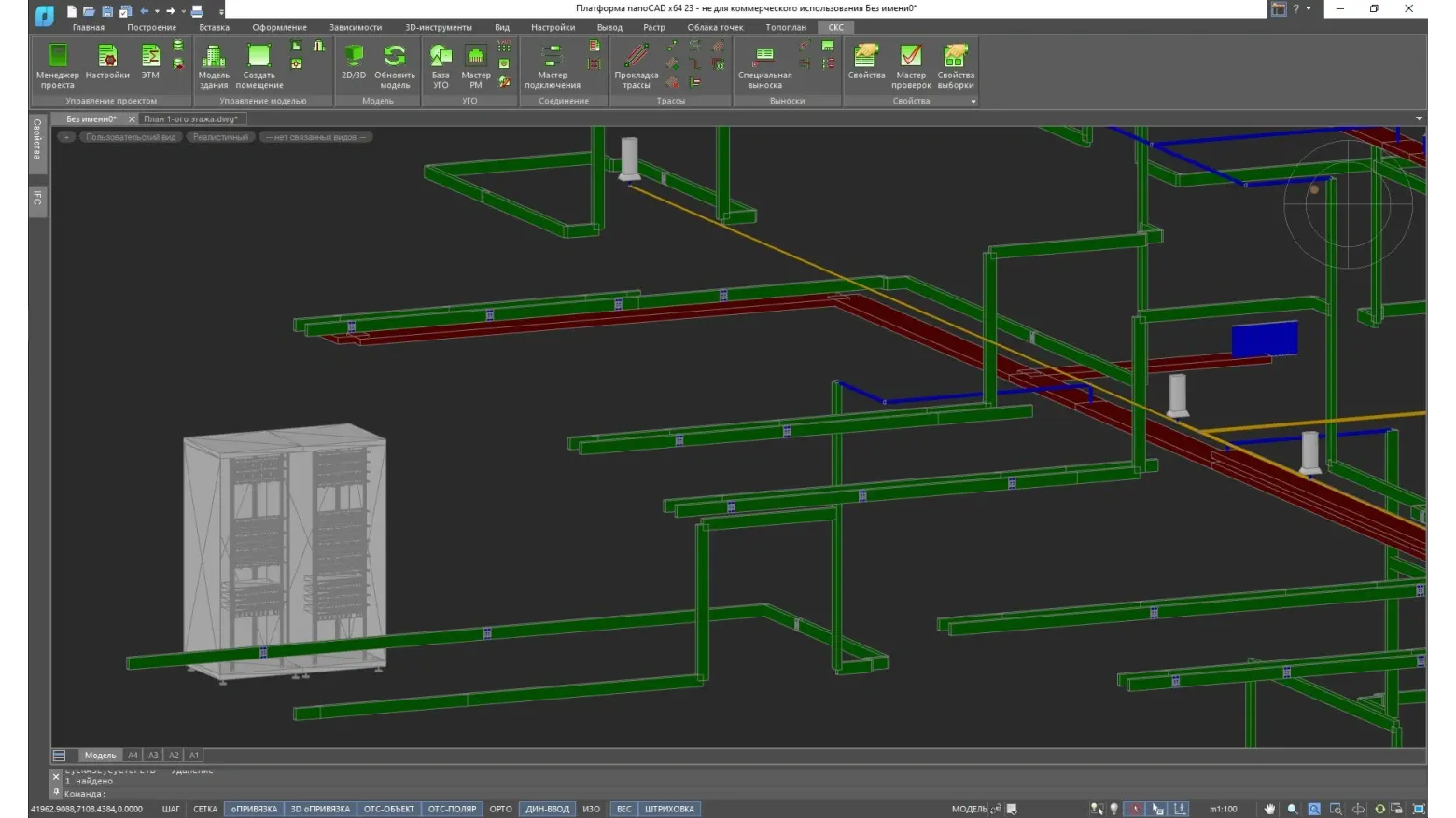

Создание системы кабельных каналов
Используются три основных типа кабельных каналов: лотки, трубы и короба. Проводится автоматический подбор соединительных элементов: тройников, поворотов, отводов, заглушек. При работе с лотками подбираются и установочные элементы для их крепления.

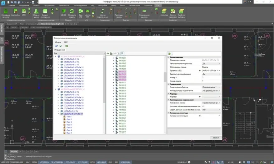

Работа с электротехнической моделью
В проекте все соединения включаются в единую электротехническую модель (ЭТМ), которая позволяет быстро и безошибочно создать соединения для горизонтальной и магистральной подсистем здания.

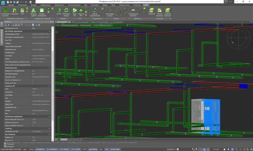

Выгрузка модели в формате IFC
Реализация основного принципа открытого информационного моделирования: создание единой информационной модели проектируемой системы. Благодаря поддержке экспорта в обменные файлы стандарта IFC информационные модели легко встраиваются в общую модель, реализованную на любой ТИМ-платформе. Также модель спроектированной системы можно выгружать в среду общих данных «CADLib Модель и Архив».

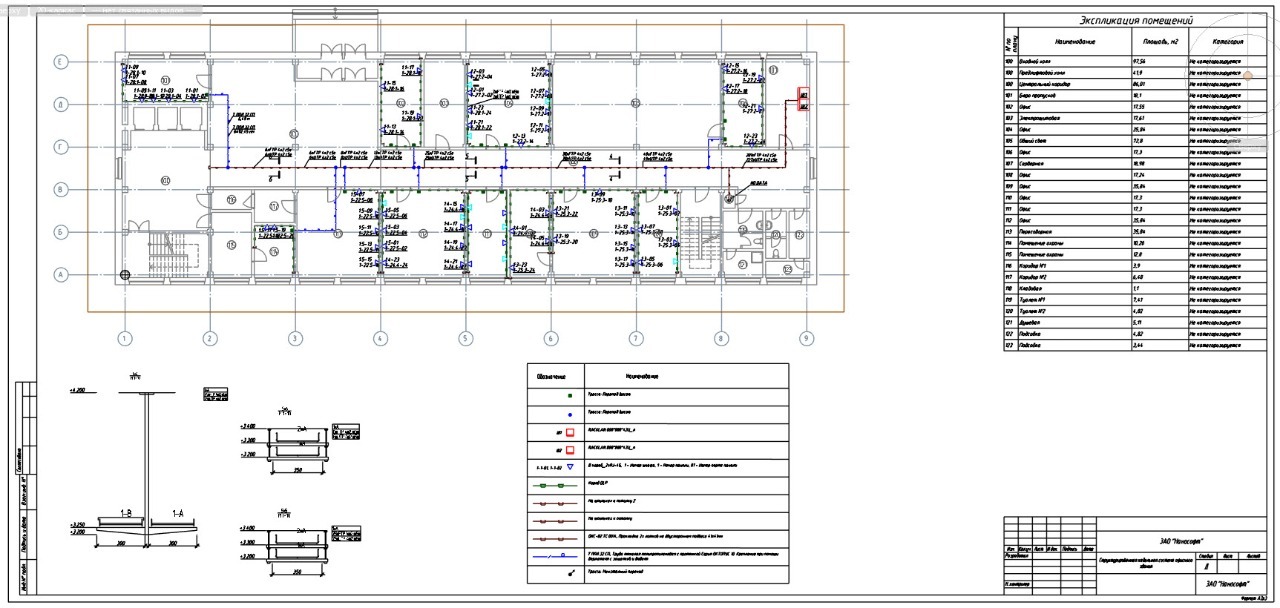

Автоматическое формирование отчетных документов
Генерация всех необходимых проектных документов, включая планы расположения оборудования, спецификацию оборудования, изделий и материалов, структурную схему, отчет по рабочим местам, кабельные журналы, схемы компоновки шкафов.

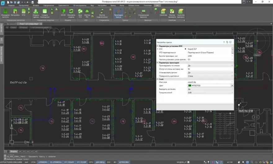

Трассировка кабеля по кабельным каналам

  • прокладывать кабеленесущие системы и автоматически трассировать по ним кабель
